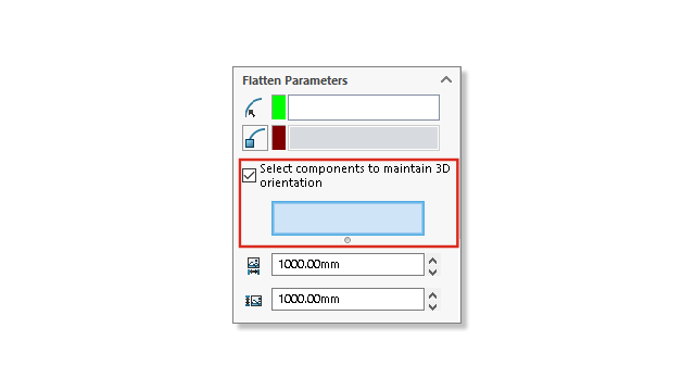

Wybieranie komponentów w celu zachowania orientacji 3D w spłaszczonych trasach
Kiedy zastosujemy polecenie Spłaszcz trasę, możemy wybrać części trasy, które nie zostaną spłaszczone.
Aby wykluczyć komponenty ze spłaszczonej trasy, w menedżerze właściwości PropertyManager Spłaszcz trasę, należy kliknąć Wybierz komponenty w celu zachowania orientacji 3D, a następnie wybrać komponenty.
W menedżerze właściwości PropertyManager Edytuj spłaszczoną trasę można zarządzać orientacją złączy.
