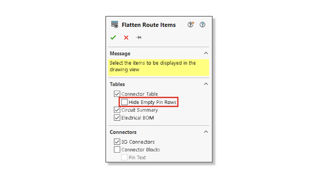

Ukrywanie pustych rzędów wtyków Można ukryć nieużywane wtyki w spłaszczonych trasach. W menedżerze właściwości PropertyManager Spłaszcz elementy trasy wybrać opcję Ukryj puste rzędy wtyków. Temat nadrzędnyWyznaczanie trasy Wyznaczanie trasy wielu przewodów przez uchwyty Lokalizacja tabel w spłaszczonych trasach Właściwości tabeli w spłaszczonych trasach Wybieranie kilku tras dla atrybutów elektrycznych Utrzymywanie końców kabli przy właściwych lokalizacjach wtyków Blokowanie segmentów trasy Propagowanie typu zakończenia Dodatkowe właściwości dostępne na LM Szybkozłączki elektryczne bez komponentów Wybieranie komponentów w celu zachowania orientacji 3D w spłaszczonych trasach
