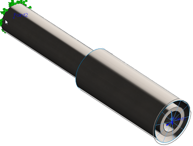

Udoskonalone formułowanie wiązań Dokładność wyników dla badań statycznych, częstotliwości i wyboczenia została poprawiona w przypadku geometrii, w których występują interakcje wiązane. Udoskonalone algorytmy tworzenia siatek obiektów niezależnie wspierają to udoskonalenie. W przypadku symulacji z wiązaniami pomiędzy geometriami udoskonalenia rozwiązania występują w następujących przypadkach: Istnieją przerwy lub niewielkie przenikania pomiędzy niezależnymi siatkami geometrii, które są powiązane, mimo że rzeczywiste geometrie nie mają prześwitów (interakcje wiązania bryła-bryła, skorupa-skorupa i bryła-skorupa). Przerwa pomiędzy dwoma walcami reprezentuje grubość skorupy (wewnętrzny obiekt bryłowy, zewnętrzny obiekt skorupowy). W rzeczywistości oba walce stykają się bez luzu. Istnieje fizyczny prześwit pomiędzy obiektami, które chcemy powiązać. W przypadku badań częstotliwości wykrywanie jest dokładne dla sześciu modów obiektu sztywnego dla złożeń nieograniczonych. W przypadku złożeń, w których występują obroty obiektu sztywnego, wykrywanie jest dokładne dla stanu niemal zerowego naprężenia Temat nadrzędnySOLIDWORKS Simulation
