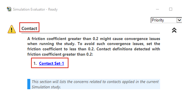

Ewaluator symulacji
Ewaluator symulacji został udoskonalony, aby oznaczyć definicje badania związane z przypisanym współczynnikiem tarcia dla kontaktów i materiałów w zakresie nieprawidłowych wartości współczynnika Poissona.
Ewaluator symulacji oznacza interakcji, które mają współczynnik tarcia większy niż 0,2, wskazując możliwe problemy z konwergencją. W przypadku liniowych badań statycznych wykrywa on definicje materiału ze współczynnikiem Poissona większym niż 0.5, co stanowi nieprawidłową definicję.
