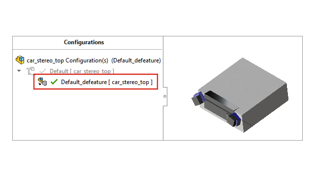

Salvar um Modelo de defeature como configuração
Ao usar o método de Silhueta para o defeature, é possível criar uma configuração a partir de uma montagem com defeature. Na montagem, é possível alternar entre a configuração com defeature e o modelo completo.
É possível ter uma única configuração de defeature em uma configuração principal.
Para salvar uma montagem defeatured em uma configuração, na página Defeature – Defeature concluído, clique em Criar uma nova configuração e selecione Incluir geometria de referência de nível superior.
