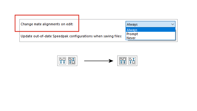

Ao inverter o alinhamento de um posicionamento, o posicionamento editado é invertido.
Nas opções do sistema de Montagens, selecione Alterar alinhamentos de posicionamento na edição para avisá-lo quando alterações de posicionamento resultarem em erros que podem ser evitados invertendo o alinhamento de posicionamento. Especifique Sempre, Avisarou Nunca para determinar quando deseja receber o aviso.
Alterar alinhamentos de posicionamento na edição é renomeado de Avisar antes de alterar alinhamentos de posicionamento na edição.
