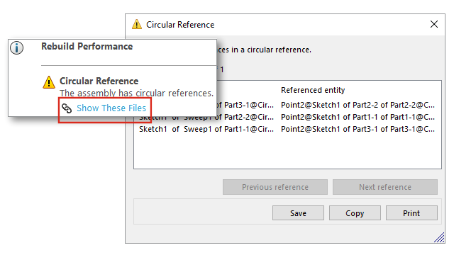

Para verificar se há referências circulares, clique em Ferramentas > Avaliar > Avaliação de desempenho. Em Reconstruir desempenho, verifique a seção Referências circulares quanto a problemas.
Para obter informações sobre as referências circulares, clique em Exibir esses arquivos para abrir a caixa de diálogo Referência circular.
