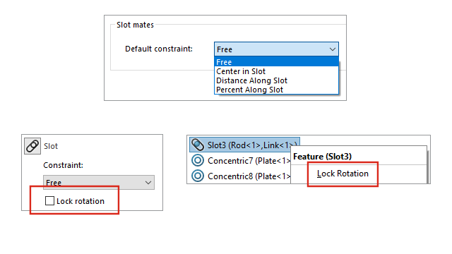

Posicionamentos de ranhura Você pode especificar um tipo de restrição predeterminado e bloquear a rotação de posicionamentos da ranhura. Para selecionar um tipo de restrição predeterminado, clique em Opções > Propriedades do documento > Posicionamentos e, em Posicionamentos de ranhura, selecione uma opção para Restrição padrão. Para bloquear a rotação de um posicionamento de ranhura: Na pasta Posicionamentos , clique com o botão direito do mouse no posicionamento da ranhura e clique em Bloquear rotação. Clique com o botão direito do mouse na pasta Posicionamentos e clique em Bloquear rotação. No PropertyManager de Posicionamentos , para posicionamentos de ranhura, selecione Bloquear rotação. Tópico paiMontagens
