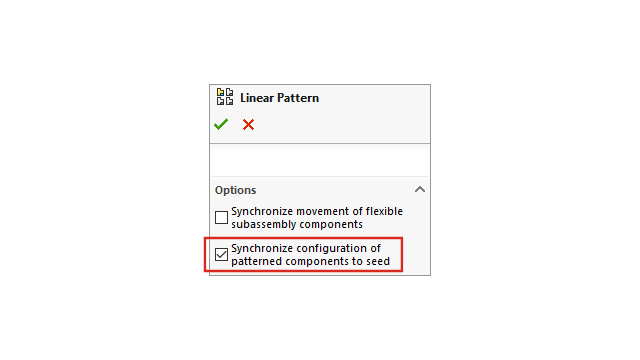

Sincronizando um componente com padrão a uma semente
Você pode usar Sincronizar configuração de componentes padronizados para propagar para bloquear alterações na configuração de instâncias padronizadas.
Essa opção está disponível para padrões de componentes e componentes espelhados, e se aplica a todas as configurações.
