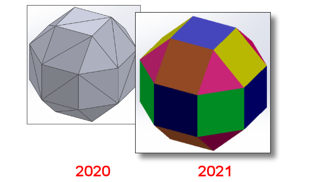

O SOLIDWORKS® 2021 oferece suporte gráfico estendido para arquivos 3MF.
O 3MF é um consórcio da indústria que trabalha para definir um formato de impressão 3D que permite que aplicativos de projeto enviem modelos 3D de fidelidade total a vários outros aplicativos, plataformas, serviços e impressoras.
Os seguintes itens gráficos aparecem no SOLIDWORKS quando você importa arquivos 3MF:

Os seguintes itens gráficos são exportados do SOLIDWORKS para o formato 3MF:
- A cor das aparências procedurais
- Texturas de todos os tipos de mapeamento, como mapeamento UV, mapeamento de projeção, mapeamento cilíndrico, mapeamento de caixa e mapeamento esférico
- Transparência
