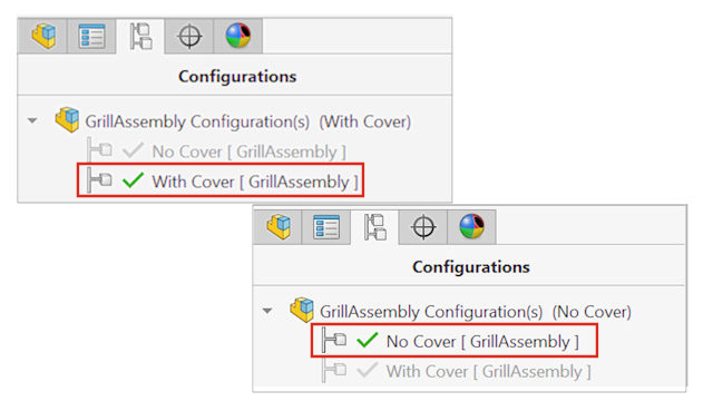

Alternância de configurações de montagens grandes
  • Montagens grandes
  • Montagens multinível com componentes com propriedades substituídas (aparência, modo de exibição, visibilidade e estado de exibição referido)
