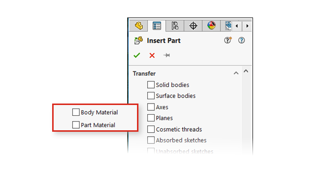

Transferir material do corpo ou material da peça
É possível transferir materiais de corpo ou de peça ao inserir uma peça, uma peça de componente derivada ou uma peça de componente espelhada.
Antes, o PropertyManager de Inserir peça fornecia apenas a opção Material como opção para transferir material. Para arquivos legados espelhados, as propriedades do material são mapeadas para Material do corpo.
