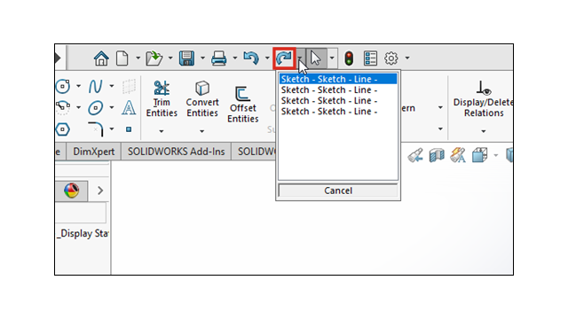

Você pode usar Refazer para mais de 60 recursos e comandos em peças. Anteriormente, Refazer estava disponível somente em esboços.
Você pode reverter várias alterações com a opção Desfazer clicando em ao lado da opção Refazer e selecionando um item na lista.
