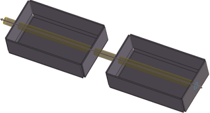

418002, 444908, 477042, 515495, 622837, 804884, 915862 Chapa metálica:
  • Os tratamentos de canto do padrão plano usam algoritmos atualizados para identificar corretamente a geometria do canto e aplicar os tratamentos apropriados para evitar cortes e entalhes agudos.
  • Problemas corrigidos para peças espelhadas e derivadas para criar os tratamentos de canto adequados.
  • Os recursos de montagem podem se propagar para componentes individuais mesmo se houver várias instâncias da mesma peça na montagem. As peças de chapa metálica criadas no SOLIDWORKS 2013 e posteriores não suportavam essa funcionalidade.
