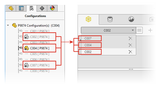

Você pode especificar configurações de um modelo de peça ou montagem do SOLIDWORKS para estar disponível quando você abrir o modelo no SOLIDWORKS Visualize.
No SOLIDWORKS, você deve adicionar a Marca de dados de exibição às configurações que deseja importar para o SOLIDWORKS Visualize. Em ConfigurationManager, clique com o botão direito em uma ou mais configurações e clique em Adicionar marca de dados de exibição. Em seguida, quando você importa o modelo para o SOLIDWORKS Visualize, cada configuração se torna um conjunto de modelos. O nome do conjunto de modelos corresponde ao nome da configuração.
