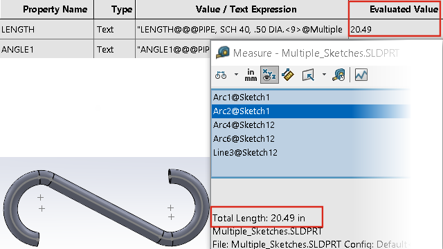

Comprimento correto da lista de corte do membro de soldagem
É possível calcular o comprimento correto da lista de corte de um membro de soldagem nas propriedades da lista de corte.
É possível calcular o comprimento correto ao:
  • Utilizar um recurso Mover face ou Mover/copiar corpo e fazer a extrusão de um corte ou um furo
  • Criar a peça que contém vários esboços selecionando Mesclar corpos aparados em meia-esquadria
  • Criar um corte com extrusão ou um furo que modifique várias faces entre grupos
