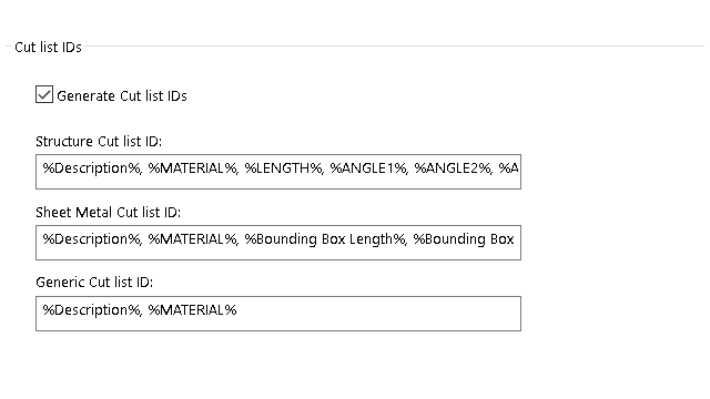

Gerar IDs de listas de corte
Você pode gerar IDs de lista de corte ou IDs de referência exclusivos para cada lista de corte em uma pasta com base nos atributos da lista de corte.
Clique em Ferramentas > Opções > Propriedades do documento > Soldagens. Em IDs da lista de corte, selecione Gerar IDs da lista de corte.
Cada ID da lista de corte gerado é adicionado à pasta da lista de corte correspondente. As IDs exclusivas da lista de corte têm uma convenção de nomenclatura exclusiva e também são usadas para indexar o banco de dados.
É possível definir diferentes valores de expressão com base no tipo de lista de corte.
