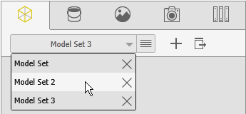

Para acceder a un conjunto de modelos, en la pestaña Modelos de la Paleta, en la lista desplegable, haga clic en la flecha hacia abajo:
