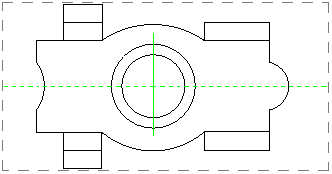

Bazı durumlarda, bir ölçümlendirme sınırlandırıcı kutuyla çakışan bazı objelerin eklenmemesi gerekir. Objeleri, teknik resimden silmeden ölçümlendirme sınırlandırıcı kutuların dışında tutmak için RemoveFromDimBoundingBox komutunu kullanın. Ölçümlendirme sınırlandırıcı kutular, kalan obje kümelerine göre otomatik olarak güncellenir.
