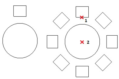

Belirtilen merkez nokta etrafında belirtilen bir objeyi kopyalayarak dairesel bir çoğaltma oluşturabilirsiniz. Kopya sayısını kendiniz kontrol edersiniz. Ek olarak çoğalttıkça kopyaları döndürebilirsiniz. Aksi halde kaynak objenin hizalamasını muhafaza ederler.
DraftSight, belirtilen eksen noktasıyla obje üzerindeki bir taban noktası arasındaki uzaklığı temel alarak dairesel çoğaltma yarıçapını belirler. Bir yakalama noktasını taban noktası olarak kullanabilir veya başka bir nokta belirtebilirsiniz.
3B dairesel çoğaltmalar için boşlukta herhangi iki noktayla eksen rotasyonunu belirtebilirsiniz.
Örnek: 8 öğeyle dairesel çoğaltma, 360° doldurma.
