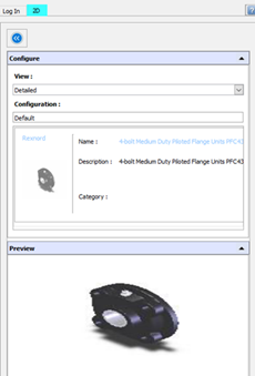

  5. Bir parça indirmek için:
    1. Sonuçlar listesinden bir resim seçin.
      Parçanın ayrıntılı bir önizlemesi görüntülenir.
    2. Ön, Sağ, Alt veya Sol gibi bir Görünüm seçin.
    3. İsteğe bağlı. Bir Konfigürasyon seçin.
    4. Parçayı Görev Panelinden sürükleyin ve grafik alanına bırakın.
DraftSight, model görünümlerini ve Blokları grafik alanına alır.
