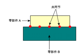

您还可以选择通过在其边界强制实施公共网格节点来接合零部件。 在这种情况下,在其边界处具有公共网格节点的零部件将作为一个实体进行网格化。

| 零部件边界处的公共网格节点的图示。 两个零部件将作为一个实体进行网格化。 |
