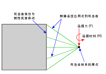

远程载荷(刚性连接)
您可以使用此选项将远程载荷(力或力矩)应用到以刚性方式连接到所选几何实体的参考位置。
远程载荷/质量 PropertyManager 中,为连接类型选择刚性
远程位置是指模型几何体之外的位置。 您可以定义远程位置、参考坐标系、连接到远程位置的几何实体以及 X、Y 和 Z 方向上的力(或力矩)分量。 远程位置通过刚性杆连接到所选的模型实体。 以刚性方式连接到远程共同点的所选实体(面、边线和顶点)只能作为刚性几何体移动。 应用的远程力(或力矩)指示所选实体上耦合节点的运动。 在具有固定连接的面附近可能会产生高应力。
