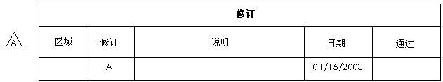

- 单击已激活修订表左下角的
。修订带当前日期添加到表格中。 如果表格中已有修订,新修订出现在上次修订之下,并依次包括下一个字母。
- 单击以将一个或多个修订符号放置在工程图上。要添加引线,将符号放置在顶点、边线或面上。
符号是注释批注。
另一种将行插入修订表的方法就是在修订表中右键单击并选择。
在修订表格中插入行时,您可设置选项以随时调用“修订符号”工具。
在中,选择添加新修订时激活符号。 选定后,无论您何时在修订表格中插入行,修订符号工具都将打开以便您在工程图中插入修订符号。 清除后,将激活新行中的描述列,以便您插入文本。
