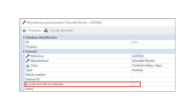

从材料明细表中排除制造商零件 您可以使用制造商零件属性对话框中的从材料明细表中排除属性来显示或隐藏材料明细表中的零部件。 该属性将拓展到装配体和 3D 零件中。 您可以在报告配置中使用过滤器来隐藏或显示这些零部件。 内容 从材料明细表中排除 - 管理器中的制造商零件属性 您可以通过在制造商零件属性中选择从材料明细表中排除参数来从材料明细表中排除制造商零件。 从材料明细表中排除 - 项目中的制造商零件属性 您可以通过在制造商零件属性中选择从材料明细表中排除来从材料明细表中排除制造商零件。 从材料明细表中排除 - 在报告中使用过滤器 当您在报告管理器中访问材料明细表时,过滤器让您可隐藏标记为从材料明细表中排除的参考。 父主题SOLIDWORKS Electrical 接线条的符号 Excel 自动化插件 管理电线 存档程序和计划流程 SOLIDWORKS Electrical Viewer 同时创建多个工程图 生成单独的电缆步路装配体 在步路中使用样条曲线
