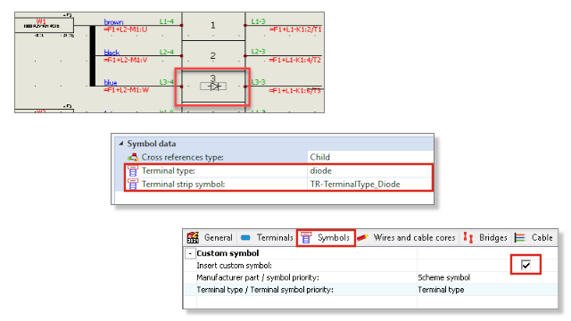

接线条的符号 您可以将端子工程图中使用的特定端子符号与制造商零件或图解中使用的端子符号相关联。 这使您可以在接线条工程图中具有不同的端子展示。 内容 将端子符号与制造商零件关联 您可以将接线条符号和端子类型与存储在管理器中的制造商零件相关联。 将端子符号与图解端子符号关联 您可以将接线条符号和端子类型与存储在符号管理器中的端子符号相关联。 在接线条工程图配置中使用特定符号 要在接线条工程图中使用特定符号,您必须在接线条工程图配置中激活插入自定义符号并定义其参数。 父主题SOLIDWORKS Electrical 从材料明细表中排除制造商零件 Excel 自动化插件 管理电线 存档程序和计划流程 SOLIDWORKS Electrical Viewer 同时创建多个工程图 生成单独的电缆步路装配体 在步路中使用样条曲线
