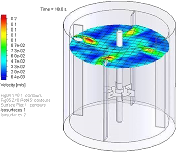

带旋转系统的自由曲面 您可以计算模型的自由曲面,包括旋转设备。 这样将模拟受旋转系统(例如搅拌器)影响的液体流动,例如消费品、药品和食品。 在以前的版本中,您不能同时使用自由曲面和旋转系统功能。 现在可以将这些功能结合使用,以预测受旋转系统影响的两种流体(液体-液体或液体-气体)之间的曲面。 父主题SOLIDWORKS Flow Simulation 从布景模板创建图解 在零部件控制中过滤隐藏实体 根据图解计算最小值和最大值 自定义可视化参数
