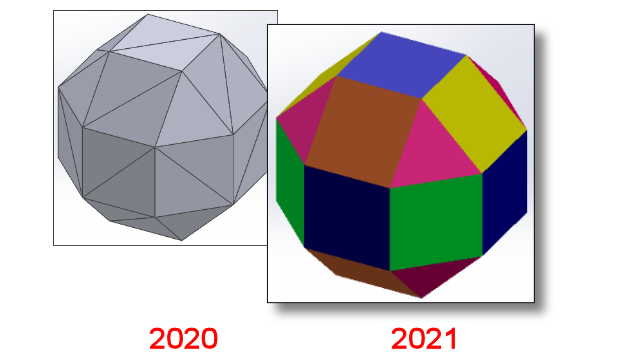

SOLIDWORKS® 2021 提供对 3MF 文件的扩展图形支持。
3MF 是一个行业联盟,用于定义 3D 打印格式,让设计应用程序能够将全保真 3D 模型发送到各种其他应用程序、平台、服务和打印机的组合。
当您导入 3MF 文件时,以下图形项目将出现在 SOLIDWORKS 中:
