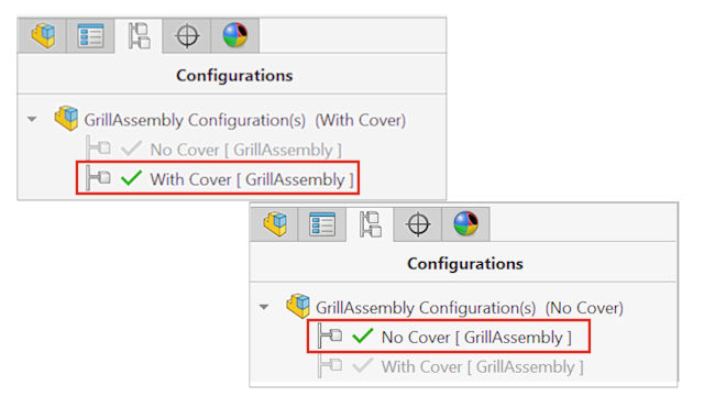

切换大型装配体的配置
  • 大型装配体
  • 具有已覆盖属性(外观、显示模式、可见性和参考的显示状态)的零部件的多级装配体
