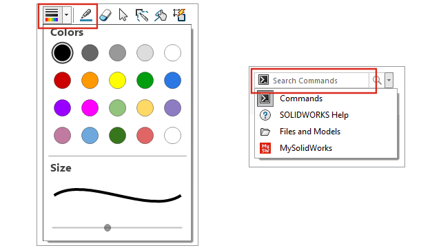

其他用户界面增强功能 用户界面的其他增强功能包括默认搜索选项和重命名的草图油墨工具。 在“草图油墨”工具栏上,画笔 被重命名为绘制。 要更改线条的颜色或粗细,单击颜色 。 命令是搜索菜单中的默认选项。 当您修改尺寸时,“修改”对话框将在尺寸 PropertyManager 之前打开。 默认情况下,将启用在创建草图以及编辑草图时自动旋转视图以垂直于草图基准面。 要清除此选项,请单击工具 > 选项 > 系统选项 > 草图。 父主题用户界面 可折叠的 CommandManager 突出显示活动窗口 加速缩放 欢迎对话框的背景颜色
