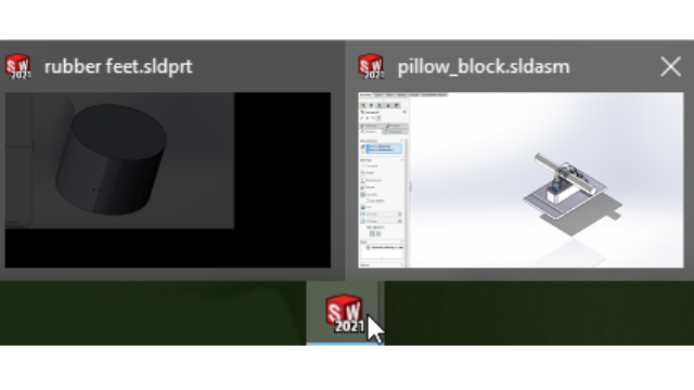

突出显示活动窗口 当您打开多个窗口并将鼠标悬停在任务栏中的 SOLIDWORKS® 图标上时,带有已打开的 PropertyManager 的窗口将显示为活动缩略图。 您必须先关闭 PropertyManager,然后才能选择不同的窗口。 在某些情况下,已打开的 PropertyManager 不会阻止您切换窗口。 当您将鼠标悬停在该图标上时,所有缩略图都处于活动状态。 父主题用户界面 可折叠的 CommandManager 加速缩放 欢迎对话框的背景颜色 其他用户界面增强功能
