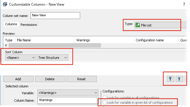

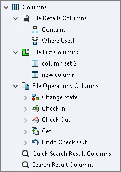

自定义列 SOLIDWORKS PDM 为列集提供了灵活性和可控制性。 您可以为用户或组分配所有列集类型的多个列集。 在 SOLIDWORKS PDM 文件资源管理器中,您可以根据分配的列集查看文件列表。 在管理工具中,列节点包含列出列集的列集类型。 下表介绍了可以定义的列集类型: 类型 下方提供 文件细节 包含选项卡 使用位置选项卡 文件操作 更改状态对话框 检入对话框 检出对话框 获取对话框 撤消检出对话框 对于搜索结果列,您可以通过搜索卡分配多个列集。 在 SOLIDWORKS PDM 文件资源管理器中,要查看列集并在列集之间切换,请右键单击任何列标题或空白位置,然后选择列集。 您还可以更改顺序、调整宽度以及按列对每个列集进行排序。 用户在之前版本的 SOLIDWORKS PDM 客户端上对列宽和位置进行的自定义设置在 SOLIDWORKS PDM 2021 客户端中不可用。 如果您拥有所需的管理权限,则可以直接在文件细节和文件操作用户界面中添加和移除列。 右键单击任何列标题,选择列集,然后选择我的列将其指定为活动的列集。 然后,您可以使用列菜单添加或移除列。 此列集特定于用户的登录和客户端计算机。 您必须具有以下管理权限才能访问我的列: 可以在“文件细节”中查看和修改“我的列” 可以在“文件操作”中查看和修改“我的列” 内容 配置列集 可自定义列对话框具有新功能,可让您配置列集。 父主题SOLIDWORKS PDM 支持已计算的材料明细表中的切割清单参考 SOLIDWORKS PDM 文件资源管理器增强功能 工作流程状态和过渡的图标更改 “使用位置”选项卡中的 Treehouse 视图 SOLIDWORKS PDM 性能改进 显示派生零件参考 使用 SOLIDWORKS 中定义的材料明细表选项
