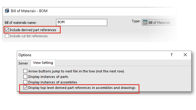

  • 计算材料明细表
    您可配置已计算的材料明细表以包括派生零件参考。 在管理工具中打开材料明细表对话框,然后选择包括派生零件参考
  • “包含”和“使用位置”选项卡
    无论所选配置如何,您都可以在包含使用位置选项卡中查看派生零件参考。 以前,派生零件参考仅在您为配置选择了不显示配置选项时才显示。
  • SOLIDWORKS PDM 插件
    在 SOLIDWORKS 中,单击工具 > SOLIDWORKS PDM > 选项。在视图设置选项卡中,选择在装配体和工程图中显示顶层派生零件参考。 您可以在装配体和工程图的参考结构中查看顶层派生零件参考。
