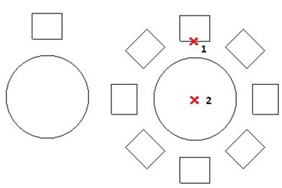

範例: 包含 8 個品項的環狀複製排列,可以 360° 填補。

  4. 元素基材點下定義:
    • 使用上一個所選的圖元。 使用上一個指定圖元的基準點。
    • X 和 Y。鍵入值或按一下選取基準點,以在圖面中指定基準點。
  5. 軸點之下,針對 XY,鍵入複製排列中心點的值,或是按一下選取中心點
  6. 選擇繞軸定向元素,以在對副本進行複製排列時旋轉副本。 否則副本會維持來源圖元的對證。
