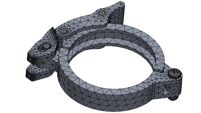

增強基於曲率的混合式網格產生器 基於曲率的混合式網格產生器會根據最佳化的程式碼架構、多執行緒復取,和平行多核心處理來改善效能。 改善的網格產生器可以使零件和大型組合件網格化大幅加快。 另外也可對之前網格化失敗的網格模型進行網格化。 此外,可立即取消網格,與取消網格相關的程式終止等效能問題也已解決。 這些效能改善也適用基於曲率的網格產生器。 例如,針對上方所顯示含 11 個零件的夾鉗組合件,增強基於曲率的混合式網格產生器產生網格的速度大約會加快 5 倍。 表格列出 2020 與 2021 版的夾鉗組合件模型網格詳細資料。 網格詳細資料 2020 2021 網格產生器 基於曲率的混合式 增強基於曲率的混合式 網格類型 實體 實體 最大元素大小/最小元素大小 5.815 公釐/ 0.291 公釐 5.815 公釐/ 0.291 公釐 總節點/總元素 45,918 / 26,490 46,729 / 27,028 完成網格的時間 (分:秒) 0:50 00:11 增強基於曲率的混合式網格產生器效能改善,取決於組合件中的零件數量、實體核心數量及可用記憶體。 下表列出支援基於曲率的混合式網格產生器使用單核心處理及多核心處理的 SOLIDWORKS Simulation 使用許可。 網格產生器 單核心處理的使用許可 多核心處理的使用許可 基於曲率的混合式 (曲面網格化) Simulation Xpress SOLIDWORKS Premium 中的 Simulation SOLIDWORKS Simulation Standard SOLIDWORKS Simulation Professional SOLIDWORKS Simulation Premium 基於曲率的混合式網格產生器可以存取的實體核心數量無限制。 上層主題SOLIDWORKS Simulation
