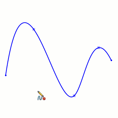

Points de spline La commande Insérer un point de spline ajoute un ou plusieurs points à des splines. Avec les points de spline, vous pouvez:Utiliser des points de spline comme poignées pour donner à la spline la forme que vous voulez. Ajouter des cotes entre les points de spline ou entre des points de spline et d'autres entités. Ajouter des relations aux points de spline. Sujet parentB-splines Edition de splines : Quelle méthode devriez-vous utiliser ? Insertion de points de spline Relations et splines Editer des splines Insertion de points de spline Pour insérer des points de spline: En mode Editer l'esquisse, sélectionnez une spline. Cliquez sur Insérer point de spline (barre d'outils Outils de spline) ou sur Outils > Outils de spline > Insérer un point de spline . Le pointeur prend la forme . Cliquez pour positionner le point de spline . Vidéo : Insertion de points de spline Le point de spline ajoute une poignée de spline. Insérez des points de spline supplémentaires. Cliquez sur . Suppression de points de spline Pour supprimer des points de spline: Dans une esquisse ouverte, sélectionnez un point et appuyez sur Suppr. Vidéo : Insertion de points de spline
