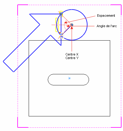

Répétition circulaire de notes Vous pouvez afficher une répétition circulaire de notes dans les mises en plan. Pour créer une répétition circulaire de la note: Sélectionnez la note. Dans une mise en plan, cliquez sur Dans une mise en plan, cliquez sur (barre d'outils Annotations) ou sur Insertion > Annotations > Répétition circulaire de notes. Dans le PropertyManager, sous Paramètres: Pour définir un centre de la répétition différent du centre de la vue de mise en plan, définissez les valeurs dans Centre X et Centre Y . Vous pouvez aussi faire glisser le point de sélection pour définir le centre de la répétition. Réglez l'Espacement pour spécifier le nombre de degrés total dans la répétition. Vous pouvez également définir l'espacement dans la zone graphique . Sélectionnez Espacement constant pour répéter les occurrences à égale distance les unes des autres. Réglez le Nombre d'occurrences sur le nombre total de notes à créer. Vous pouvez également définir le nombre d'occurrences dans la zone graphique . Définissez le Rayon de la répétition. Vous pouvez aussi faire glisser le point de sélection pour définir le rayon . Définissez l'Angle de l'arc pour spécifier l'angle mesuré à partir du centre des entités sélectionnées jusqu'au centre de la répétition. Cliquez sur Inverser la direction pour créer la répétition dans la direction opposée le long du cercle. Vous pouvez également inverser la direction dans la zone graphique en cliquant sur la poignée . Vous pouvez modifier le rayon et définir le centre de la répétition dans la zone graphique en faisant glisser le point de sélection . Note initiale Répétition circulaire de notes Répétition circulaire modifiée Cliquez sur . Après avoir créé la répétition, vous pouvez modifier les notes individuellement. Sujet parentCréation de répétitions de notes Répétition linéaire de notes Le PropertyManager Répétition linéaire de notes Le PropertyManager Répétition circulaire de notes
