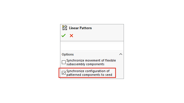

Synchronisieren einer Musterkomponente mit einer Ausgangskomponente
Mithilfe der Option Konfiguration von Musterkomponenten mit Ausgangselement synchronisieren können Sie Änderungen an der Konfiguration von Musterkomponenten-Instanzen blockieren.
Diese Option ist für Komponentenmuster und Spiegelkomponenten verfügbar und gilt für alle Konfigurationen.
