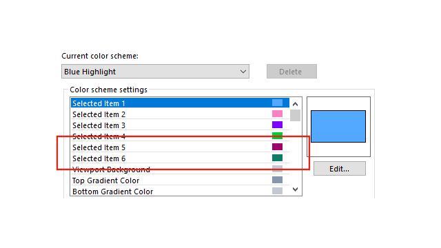

Farbauswahlmöglichkeiten
Zwei neue Farboptionen, Ausgewähltes Element 5 und Ausgewähltes Element 6, stehen für Farbeinstellungen zur Verfügung.
Unter Farbschemaeinstellungen wurden die Farboptionen des ausgewählten Elements an den Anfang der Liste verschoben. Ausgewähltes Element 1 ist das Standardfarbschema und die ausgewählte Farbe wird rechts neben jeder Farboption angezeigt.
Um eine Farbe auszuwählen, klicken Sie auf Optionen > Systemoptionen > Farben. Wählen Sie unter Farbschemaeinstellungen eine Option aus.
