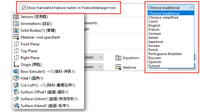

Anzeigen übersetzter Feature-Namen
Sie können eine Systemoption verwenden, um übersetzte Feature-Namen in der FeatureManager® Struktur anzuzeigen.
Klicken Sie auf Optionen > Systemoptionen > FeatureManager. Aktivieren Sie Übersetzte Feature-Namen im FeatureManager anzeigen und wählen Sie eine Sprache aus.
Diese Option ersetzt die Option Übersetzten Feature-Namen in Tooltip anzeigen in der Strukturanzeige.
