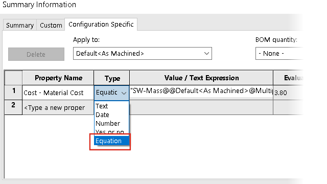

Hinzufügen und Auswerten von Gleichungen
Sie können Gleichungen in Dateieigenschaften und in den Eigenschaften der Zuschnittliste hinzufügen und auswerten.
Gleichungen können in den folgenden Dialogfeldern hinzugefügt werden:
  • Benutzerdefinierte Eigenschaften
  • Konfigurationsspezifische Eigenschaften
  • Eigenschaften der Zuschnittsliste für Schweißkonstruktionen
  • Eigenschaften der Blech-Zuschnittsliste
