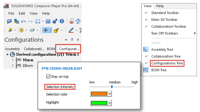

  • In SOLIDWORKS Composer, SOLIDWORKS Composer Player e SOLIDWORKS Composer Sync, la proprietà Selezione opacità ( Proprietà predefinite documento > Selezione > Evidenziazione PMI incrociata ) è rinominato Intensità selezione. Il comportamento di questa proprietà rimane invariato.
  • In SOLIDWORKS Composer, SOLIDWORKS Composer Player e SOLIDWORKS Composer Sync, le prestazioni sono migliorate durante il caricamento e il salvataggio dei documenti di Composer (*.smg, *.smgXml, *.smgProj, *.smgSce).
  • In SOLIDWORKS Composer Player, è possibile visualizzare le configurazioni nei file di Composer nel riquadro Configurazioni. È inoltre possibile controllare la visibilità del riquadro Configurazioni da Vista > Albero delle configurazioni.
  • L'interfaccia utente di SOLIDWORKS Composer Player è stata modernizzata. È possibile bloccare, sbloccare, spostare, ridimensionare e nascondere automaticamente i riquadri. Vedere Composer Player > Concetti interfaccia nella Guida in linea di Composer.
