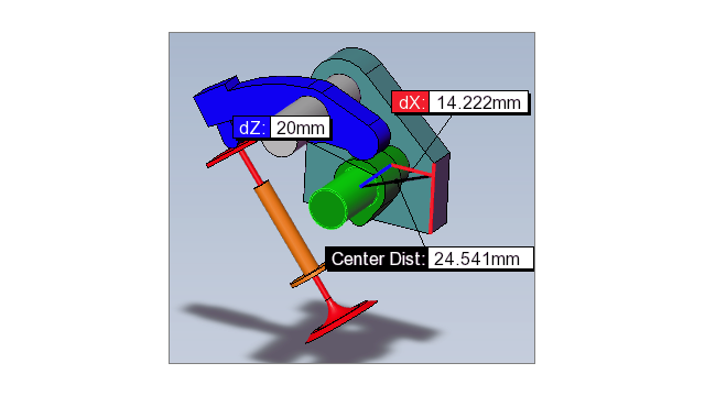

È possibile utilizzare lo strumento Misura per misurare le distanze tra facce cilindriche planari e cilindriche. Opzioni diverse specificano la distanza da misurare quando si selezionano archi o cerchi.
Fare clic su Misura , quindi selezionare:
  • Una faccia planare e una faccia cilindrica. Viene visualizzata la distanza normale.
  • Due facce cilindriche. Nel riquadro Misura, in Misurazioni arco/cerchio, specificare Distanza come Da centro a centro, Distanza minima o Distanza massima.
