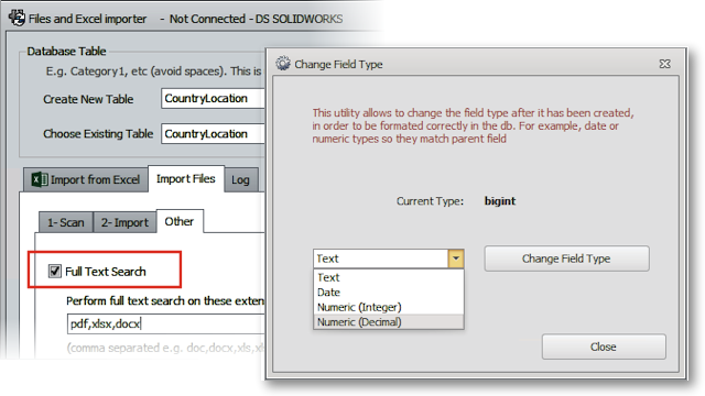

  • È possibile eseguire ricerche full-text dei file importati. Nello strumento di importazione file ed Excel, specificare l'opzione Ricerca full-text.
  • È possibile modificare il tipo di dati (testo, data o numero) di un collegamento a un campo di terze parti. Il software avverte dell'eliminazione dei dati incompatibili. In precedenza, per modificare il tipo di dati era necessario eliminare e creare nuovamente il campo.
