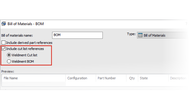

È possibile configurare una distinta materiali calcolata in modo da includere i riferimenti alla distinta di taglio ed esportarla in un file XML.
Nella finestra di dialogo Distinta materiali dello strumento di amministrazione, selezionare Includi riferimenti a distinta di taglio. È possibile basare i riferimenti alla distinta di taglio su Distinta di taglio saldature o su Distinta materiali di saldatura.
Se un elemento della distinta di taglio è definito come Escludi dalla distinta di taglio in SOLIDWORKS, non viene visualizzato nella distinta materiali calcolata.
