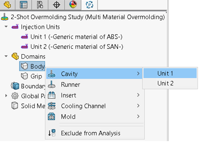

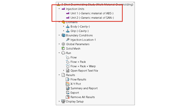

Struttura PlasticsManager riprogettata La struttura PlasticsManager è stata riprogettata per fornire un flusso di lavoro più semplice e logico per la creazione di studi di simulazione delle materie plastiche. Un nuovo nodo, Unità di iniezione, sostituisce Sistema di iniezione. L'unità di iniezione specifica il materiale e i parametri di processo. Un processo di iniezione può avere una o più unità di iniezione. Ad esempio, un processo di iniezione assistita a gas utilizza due unità di iniezione, una per il polimero e l'altra per il gas. Allo stesso modo, un processo di sovrastampaggio a due dosi utilizza due unità di iniezione per due materiali polimerici. Esempio di assegnazione di un dominio di cavità per un processo di sovrastampaggio a due dosi. Una cavità è associata all'unità di iniezione 1. Vengono definite due unità di iniezione. Argomento principaleSOLIDWORKS Plastics Miglioramenti a SOLIDWORKS Plastics Processo di iniezione con sovrastampaggio multimateriale Modellazione avanzata di deflettori e gorgogliatori Modellazione migliorata di runner basati su schizzi Opzione di ritardo per i processi di co-iniezione Sequenza A-B-A di un processo di co-iniezione Accesso ai database dei materiali Grafici dei database dei materiali Aggiornamenti libreria materiali Tutorial per Plastics
