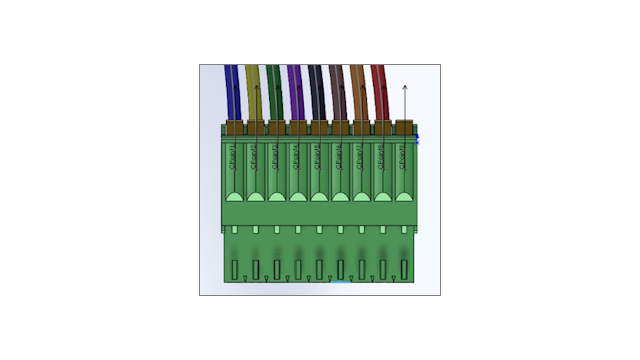

Mantenimento delle estremità dei cavi nelle posizioni corrette dei perni
Sui perni del connettore, le estremità del cavo dei perni del connettore hanno la stessa posizione nel percorso e nel percorso appiattito.
Inoltre, è possibile modificare manualmente il singolo sdoppiamento nel percorso appiattito, ad esempio, per assegnare l'estremità del cavo al perno corretto.
