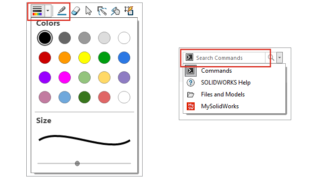

Altri miglioramenti all'interfaccia utente includono un'opzione di ricerca predefinita e strumenti di Inchiostro schizzo rinominati.
  • Nella barra degli strumenti Inchiostro schizzo, la Penna è stata rinominata Disegno. Per cambiare il colore o lo spessore della linea, fare clic su Colore .
  • Comandi è l'opzione predefinita nel menu di ricerca.
