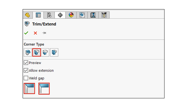

Accorciare giunti ad angolo terminali
Nel PropertyManager Accorcia/Estendi, è possibile accorciare il taglio ad angolo finale con una data angolazione o renderlo a filo.
Fare clic su Accorcia/Estendi (barra degli strumenti Saldature) o su Inserisci > Saldature > Accorcia/Estendi e per Tipo di spigolo selezionare Taglio ad angolo finale . Se i profili di saldatura dei segmenti finali sono di dimensioni diverse, fare clic su Bisettrice angolo . Se le dimensioni sono uguali, fare clic su A filo .
