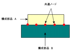

また、共通メッシュ節点を境界に強制することで、構成部品をボンドすることもできます。 この場合、境界に共通のメッシュ節点を持つ構成部品は、1 つのボディとしてメッシュ分割されます。

構成部品境界での共通メッシュ節点の図。 2 つの構成部品を 1 つのボディとしてメッシュ分割します。
